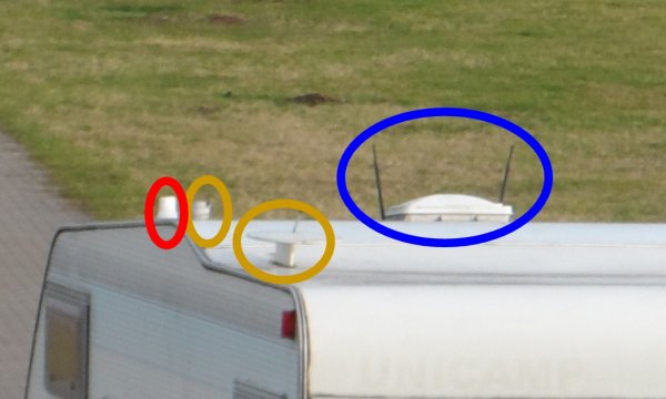

Sv: Router förslag
Vad en bra router och modem ska kunna utföra.
Om du bara har ett SIM med utländsk anknytning, blir husbilens internetanslutning ett centrum.
Röd MBB modem - blå WiFi antenner (+taklucka) - allt snyggt på toppen' av husbilen.
( brun skorsten och TV/radio antenn )

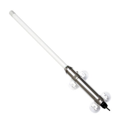

BredoMobil!
Vad säger du om det här modemet: DIGITAL YACHT WL60 Wi-Fi BOOSTER? Är det någonting som man skulle kunna få bättre mottagning även i HB världen?
Tillverkaren skriver:
"WL60 är en allt-i-ett system med ett inbyggt 300 mW modem och en antenn med hög förstärkning (8dBm). Ansluts via en 5 meter lång USB-kabel. Antennen är 60 cm och ökar normalt Wi-Fi räckvidden med ca 1,6 km (1 mile) vid perfekta förhållanden. Designad för snabb och enkel installation med hjälp av sugkoppar som kan fästas på ett skott Kopplas direkt till din PC/Mac via USB. Spänningsmatning via USB."
... eller finns det bättre mottagare än denna?
