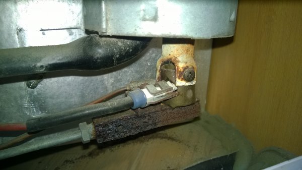

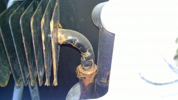

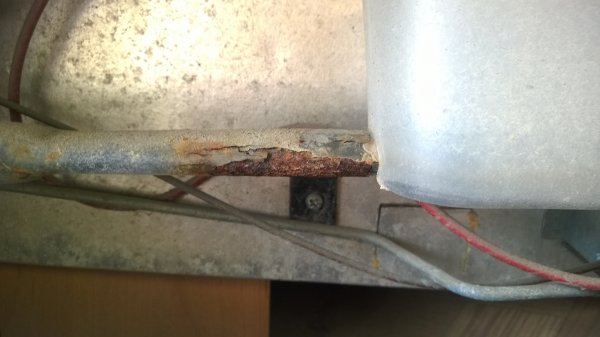

Nu när våren är på gång även här i Norrbotten så tänkte jag ta tag i problemet att gasolkylskåpet i husbilen ibland varit lite svårt att tända.
Jag har sen tidigare sett tips om att kolla ifall det finns sot i brännaren så tänkte jag börjar med det.
Jag tog lös gallren på utsidan av husbilen och fann dels att det fanns en del sot på, eller snarare under/bredvid där gasen kommer ut, så det tog jag bort.
Vad som även framkom var en hel del rost på rör, brännare, mm enligt bifogade bilder. Är detta att betrakta som "normalt" eller bör jag vara orolig för läckage? Knackade här och var och det verkar väl iofs inte vara annat än på ytan, men ser inte så vackert ut. Man kan tycka att det borde valts nått bättre material och/eller bättre ytbehandling.
Jan

Så där såg min 1990:a ut också förutom som på näst nedersta bilden.
Det får du nog försiktigt borsta bort.
Jag bytte brännaren och 12Volts "patronen" då brännaren inte ville
brinna med "fin" låga och patronen var trasig.
Jag fick även byta kontaktpastan inne i kylen bakom aluminium styckena
innan jag fick bra fart på kylen.
Jag skall dock montera fläkt och termostat på på baksidan för att få bättre
fart på kylen när det är högsommar värme.
Annars så kan jag inte se att det skulle vara något problem med din kyl.
//Tony

Tack för ditt svar Tony!
Menar du denna bild:
som "näst nedersta bilden"?
Jag har också funderat på att montera en fläkt, för om utetempen börjar vara bortåt 30 grader så orkar inte kylen hålla tillfredsställande låg temp.

Japp det var den bilden. Det kanske ser värre ut på bilden än det är.
Ta en tandborste och borsta bort det värsta sedan kan du nog använda
mattsvart motor/avgasrörs färg och måla över. Det skall väl gå med "hammarlack" också.
Det finns termostater att montera också. Jag kommer dock inte ihåg vilket grad antal den skall vara på.
Jag tror att dom finns på kamafritid.se.

Ok. Ska syna det röret lite noggrannare efter rengöring, tror bilden överdriver lite grann.
Låter smart med motor/avgasfärg! Hammarlack är kanske ännu bättre då den väl är tänkt att stoppa rost också. Där borde väl inte bli så grymt varmt heller.

Hammarlack är inte bra, det kryper gärna rost som inte syns under det tjocka lackskiktet, gör hellre rent ordenligt med stålborste, tag sedan rostborttagare, tvätta ordenligt, låt torka.
sedan rostskyddsgrundfärg, och därefter tunn täckfärg, gärna spray i ett par lager.

I den här tråden beskriver jag hur jag byter gasröret till ett BILTEMA kopparrör, ett bromsrör.
http://www.husbilsklubben.se/forums/t81444/ även en masa goda tips från andra husbilsägare.
I sista inlägget beskriver jag hur jag med BILTEMAS högtemperaturfärg (600 C) sprayar det svarta.
Bakom kopplingen vid det smala gasröret och in i brännaren finns en liten platta med ett munstycke. Det brukade bli tätt, och troligen av rostflagor inifrån stålröret där gasen kommer.
Rosten ovanför kokaren kan ju bli värre och då får man läckage, vilket betyder: "köpa nytt kylskåp". Kanske man kan dröja ut tiden genom att skydda mot mer rostbildning.
Kylflänsarna på kondensorn skall vara svarta så de avger max värme.
Se till att komma ihåg hur flamvakten och tändstiftet sitter på brännaren.
En digitalkamera eller en enkel skiss är guld värd.
en fläkt är monterad ifall kommande sommar blir lika varm som i fjol.
Av någon anledning flyttas vissa kylskåpstrådar till kökstråden. Men det är ju inom värme kyla...
Tänk på att du tar ett stort EGET ansvar om du mekar med Gasolgrejer.

Hej Baggiz, ja som redan konstaterats så är nog rostangreppen på rätt vanlig nivå och bara att försöka stoppa upp så gott det går.
Det jag ville lägga till är.... Vet inte hur många av tidigare trådar i ämnet du läst, men på din nedre bild i första inlägget så har du röret med en mutterkoppling som går in i ett rostigt fyrkantigt "rör" och i bortre änden på det så sitter ju själva brännaren.
Det kan vara idé att plocka bort det och rensa inuti för det brukar vara mycket rost där.
Om du lossar rörkopplingen så hittar du en kupad bricka som sitter klämd där. I mitten på den så är det ett litet hål som är själva gasmunstycket. Pilla inte med något hårt i brickans hål bara. Ev. en liten pensel och tryckluft, för i förstoring så är hålet faktiskt ofta rektangulärt lite beroende på storlek av munstycket/hålet.
Själva rostiga fyrkantsröret skall rensas inuti också. Det skall gå att få in ett 1/4" borr eller i alla fall ett 6mm genom hela röret ända fram till brännarmunstycket.
För att ha lite kontroll över rost m.m. i hålet, så är det att rek. att fästa borret i ett skruvstycke och hålla och vrida fyrkansröret för hand i stället för att dra igång en ilsken borrmaskin :wink:.
M.v.h. JANKRO.
