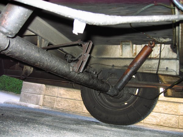

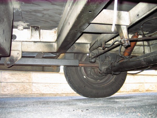

Jag har en Peugeot J5 bensinare 1989 med CABBY bodel. Jag har haft bilen i endast 3 år och den ser hyfsat bra ut under. Bilen har aldrig varit underredsbehandlad förrän jag köpte den. Jag sprutade bilen under med RÅ linolja utan föregående rengöring. Det fungerar utmärkt och bilen har inte rostat ytterligare. Billigt och miljövänligt. 1,5 liter går det åt, till en total kostnad av ca. 100 kronor.
    803 KB · Visningar: 12
    708,6 KB · Visningar: 11
