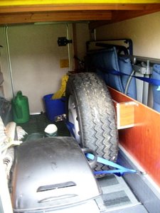

Hej alla husbilsvänner!
Jag har lite bryderier ang.reservhjulet.Funderar på att plocka ur det och ersätta med en däcklagningsflaska.Det finns ju sådana som fyller 16 tums hjul.Förstör man däcket eller går det att köra till däckverkstan och åtgärda, så man inte behöver köpa nytt efter varje punka.
Anders.B :wideeyed:
