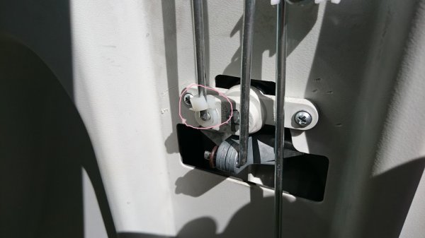

Vi har en del problem med att låset på bodelen går i baklås lite då och då. Vi har upptäckt att det är en liten plastbit i "mekaniken"som börjat ge med sig och den stålstång som låser sprintarna hoppar ur sitt läge. (se bild, inte helt enkelt att förklara). Bilden är tagen på dörrens inredning, på baksidan där dörrlåset sitter.
Vi har varit i kontakt med 4-5 handlare och ingen verkar kunna hjälpa oss att köpa just denna lilla plastbit. En kunde beställa hela dörrinredningen för 1000kr.
Är det någon som vet hur jag ska få tag i denna lilla reservdel? kan det gå att fixa själv på något sätt? Kanske någon mer som haft liknande problem??

Hej.
Det är lite svårt att se men om stången sticker ut på andra sidan om plastbussningen så skulle jag borra ett hål i stången och sätta i en saxpinne.
Mvh / Roland

Denne plastdelen er svært vanlig i dørlåser på de aller fleste personbilmerker.
Dimensjonen på de er stort sett standardisert.
Kjenner du noen som har en skrotet bil stående, eller hvis du tar en tur til en bilskrot, så finner du sannsynligvis en slik plastdel gratis!

Et buntband i 8 tall rundt stangen og armen skulle fungere bedre enn plast klipset. Pass på at bandet blir passe stramt.
Eldre biler hadde et stålklips.

Jag reparerade vårt lås förra året med buntband och det håller än så länge!

Tack för alla svar! Jag har också funderat på buntband men är rädd att det inte blir bra. Ska försöka hitta reservdelen innan jag ger mig på buntbanden...
