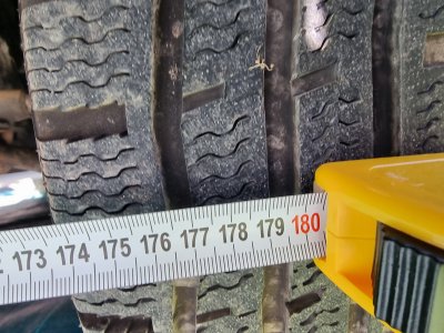

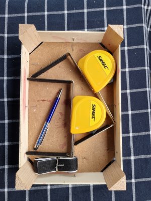

Gjorde i ordning min mätutrustning för toe in. med tanke på läget lyckades jag bra.verktyg.jpg
Så fort det blir bra väder ska jag testa och se hur hjulen står, hittills har jag bara skruvat på ena sidan men, helst
om det ska bli bra sulle man vilja testa och justera på bögge sidor.20250223_185726.jpg

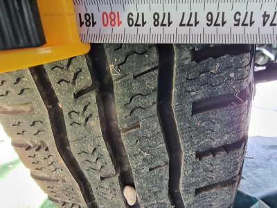

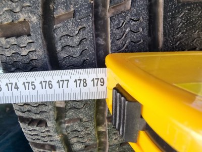

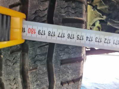

Gjorde i ordning min mätutrustning för toe in. med tanke på läget lyckades jag bra.Visa bilaga 238008
Jag kom fram till att jag har 0,8mm toein när jag ska ha 1mm toe out +- 0,5mm.
Jag ska alltså skruva in staget 1,8mm eller helst 0,9mm/sidaför att få ratten perfekt rakt.
Jag var altså inte så långt ifrån efter min förra justering det jag har nu skulle jag kunna köra hem med! Men det kommer jag inte göra utan det blir en justering till bara att lista ut hur mycket jag ska skruva fick råd om det 2019 med min gamla husbil av JANKRO men vi är trots vår unga ålder litet glömska möjligen ligger det på nätet någonstans.
Ser ut som jag hamnat med 1,3 toe out jämfört med 1 mm +- 0,5mm dvs inom toleransen. Sen är ju inte min mät metod exakt men som det verkar ganska bra med tanke på vilken bil det handlar om. Det känns nästan bra att jag nu kommer att slita lite mer på insidan den kan ju bli lite knepig första milen men det borde rätta till sej när de vassa kanterna nöts bort finns det sen något glapp någonstans så tas det ju upp av toe out när motorn driver. Nu är ju mycket i framvagnen nytt och bilprovningen ryckte i alla hjulen, tror det är vanligt med dåliga lager på dessa bilar men kan ju vara bytta någon gång det har ju varit isär med nya bromsar och skivor fram. Så allt mekanskt verkar fungera och knappt 15000 mil är ju inget på en motor som har rykte om sej att klara det dubbla och en förare som vet att lyssna bevaka och kontrollera de viktiga punkterna ofta.
