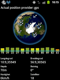

Jag använder två externa GPS-mottagare över USB-Hub med egan ström, för min Windows-baserad bärbar dator.
Varje sina olika GPS-mottagare program
12 satelliter och 6 meters noggrannhet - ok för bil GPS.
mina smartphones får mer 18 satelliter på friland, som ger en noggrannhet på runt 10 meter.
Jag accepterar det som OK.
Min handhållen GPS för vandring/promenad, är mycket exakt i intervallet av en meter och 3 meter noggrannhet.

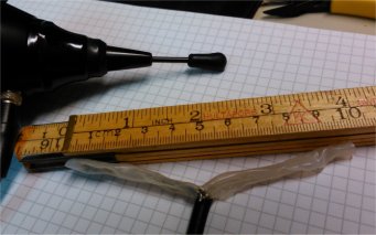

Nilhen eller någon annan, detta fungerar utan galvanisk anslutning
Kan då inte min id'e fungera, dipolen sätts direkt på baksidan plattan mm.
Kanske borde testa?
GPS-frekvensen ligger på ca 1400 MHz => 1/2 våg dipolantenn 10 cm
Wikipedia
5 procent kortare än ovanstående. För en viss våglängd bestäms alltså dipolens totala längd enligt (där λ är våglängden). Exempelvis för en antenn till 28 MHz-bandet bör längden vara 0,95⋅(300/28)/2 = 5,08 meter
0,95(300/1400)/2=0,1018 m
