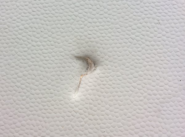

På något sätt har det gått hål.
Den enkla frågan är hur jag reparerar denna skada på bästa sätt för att förhindra fuktskador? Skadan är ca. fem cm. och bilen är från nittiotalet så det ska helst inte kosta skjortan. En billig, funktionell och någorlunda estetiskt tilltalande lösning efterlyses.

Kan du laga med plastic padding. Inte snyggt med det går kanske att täcka med en dekal?

Rep.sats för denna typ av skada brukar säljas på Elmia mässan.

Det finnes et kit med gummi "stempel" med overflate som passer. En slippolje på stempelet og fersk plastic padding og overflaten er gjennskapt.
