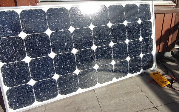

Det finns inget "ont" utan att man kan hitta något gott i det. Kvaddade en 100 W, klass "A" solcellspanel (läs dyr) pga att jag var lite "för snabb" och ivrig att få ett avslut med bygget av den vikbara & vridbara solcellspanelen. Träffade glaset i den ena kanten som gick i tusen bitar, helt ofattbart. Att det var så känsligt, det kunde jag inte ens drömma om!
Nu är det i alla fall över, jag fick beställa ny panel och avsluta mitt bygge, men nu var det dags att klura ut om jag kan "rädda" den trasiga panelen. Svaret blev: DET GÅR INTE, hur duktig du än är och har gott om tid, tålamod & envishet! Nedan följer bildbevis över räddningsförloppet:

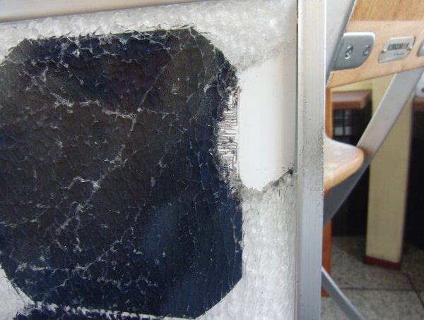

Så här såg det ut när jag pillade bort några glasskärvor:

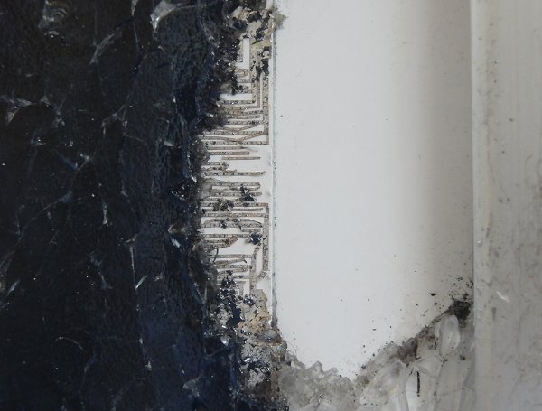

Trådarna blottades och syntes ganska väl. Ingenting som kan exponeras under regnperioden:

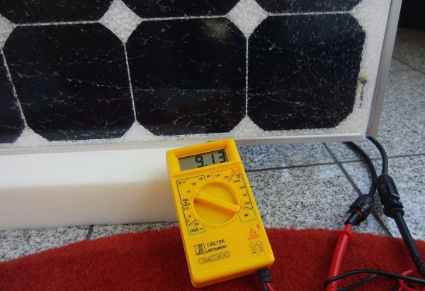

Jag mätte effekten (i skoggan) som gav 9,13 Volt:

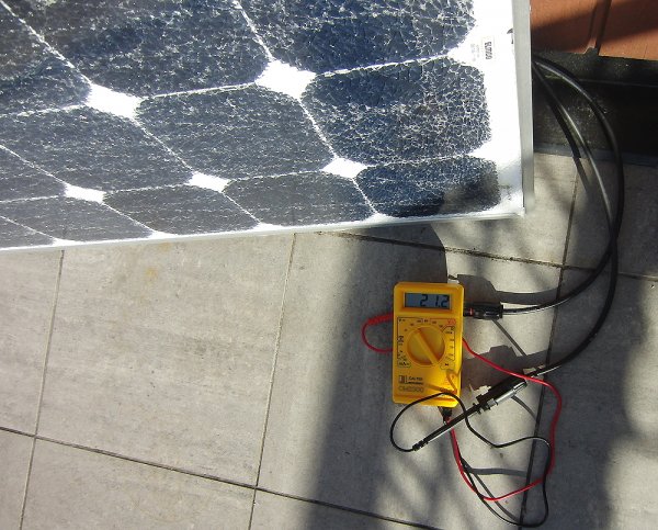

Nu flyttade jag solcellspanelen till en solig plats:
Solcellspanelen "lever" fortfarande och går att använda. 21,2 Volt är helt OK annars:
