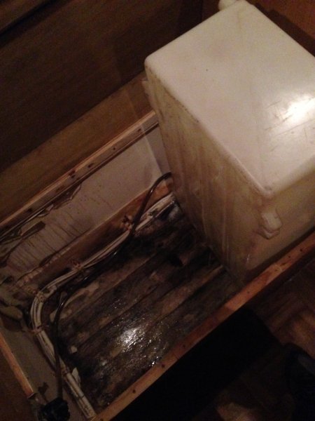

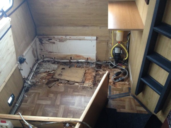

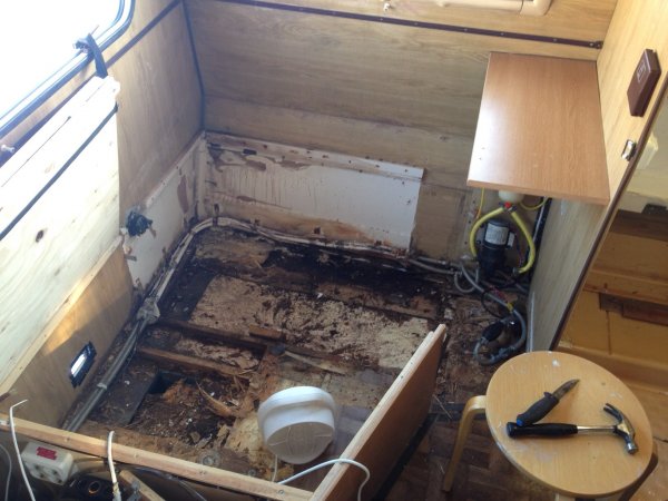

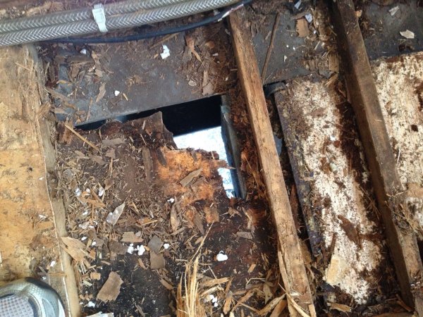

Jag köpte en dethleffs från 84 för en månad sedan och när jag städade ur bilen upptäckte jag att det låg en massa vatten under en vattentank inne i bilen och därtill en hel del ruttet trä. Nu har jag dragit på mig ett ganska rejält renoveringsprojekt vilket är kul men också lite nervöst ibland eftersom jag inte har någon erfarenhet av att bygga. Men det är aldrig för sent att lära sig!

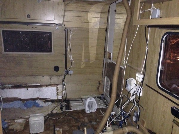

Det var stört meckigt att få ut allt, allt sitter i vägen för allt annat. Jag ska inte sätta tillbaka varken värmaren eller varmvattenberedaren.
