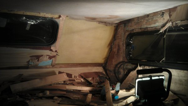

Tog en bild när jag rivit ner ena väggen i alkovet.
Det jag mest funderar över är taket, eller kanske mer reglarna som sitter högst upp mot taket.
Man ser att det är en gammal fuktfläck. Min tanke är att plocka ner tyget och antingen tvätta eller försöka byta ut det.
Plywood skivan som sitter ovanför måste ju bytas. Dessvärre så är allt skruvat utifrån vilket krånglar till arbetet en hel del.
Taket ligger ovanpå reglarna till väggarna vilket inte heller förenklar (jag är tvungen att byta ut bla. de översta liggande reglarna)...
Har fått varierande svar på om man måste byta ut allt dåligt virke?
Vilket lim lämpar sig för att fästa isoleringsskivor och reglar mot aluminium ytterväggen?
Vilket lim passar det att limma på nytt innertak?
Fick tips om MS Polymer lim, gör det någon skillnad vilket man väljer?

Tja, det beror ju lite på hur dåliga reglarna är, du kan ju ta bort fram till friskt trä, gör en urfasning på reglarna som ska skarvas och limma/skruva ihop där urfasningarna "ligger i mot varandra" (det där lät ju konstigt):wub:
Sen skulle inte jag använda fuktfläckat tyg oavsett om man tvättar tyget eller inte, i med nytt tyg, det kommer om inte annat att kännas fräschare.
Vilket lim du skall använda i det här fallet är nog det minsta problemet, och varför inte vanligt Casco trälim för utebruk.
Trevligt med bilder, mer sådant:)
