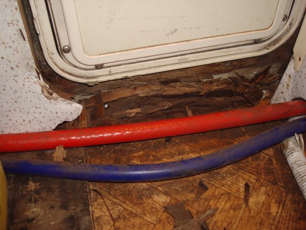

Sv: Renovering av fuktskador
Kan nog vara en bra ide. Tror kanske att en del fukt kommer från kondens, till exempel ni som duschar i bilen den kalla tiden, kan det nog bildas en del under duschgolvet.
Funderar om jag skall ställa tillbaka allt på hård styrolit 2cm, kan det vara bra?
Den plastmatta som är lagd från fabrik har ju räddat golvet, förutom mot yttervägg, tror nog att boven där är de installationer igenom yttervägg och även karosskarver som har bidragit till skadorna. Finns ju fler i klubben med samma modell av bil och exakt samma skador. Bilden visar hur det ser ut innanför toaluckan.

F.d. 58882
Precis som på min & som jag trodde du skulle hitta. Troligtvis fortsätter skadan framåt mot vattentanken & bakåt in bakom hjulhuset.

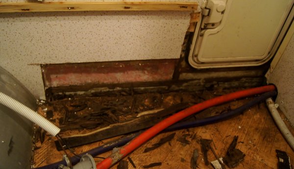

Har bytt reglar från hytten och till stax före toaluckan. Därunder var det värst, gick i princip att dammsuga upp det som fanns av gamla reglarna, likadant i toautrymmet och det ser ut att fortsätta bakåt, bakom hjulhuset.
En fråga då, ni som redan har genomlidit detta, går hjulhusen att ta ner underifrån?
Kan det vara så illa att detta fortsätter runt hela bilen, då blir det tungt, kanske måste avsluta någonstans, så länge.

F.d. 58882
På min skruvar man loss hjulhusen underifrån & så kan det sitta tätningsmassa runtom, både ut- & invändigt.
