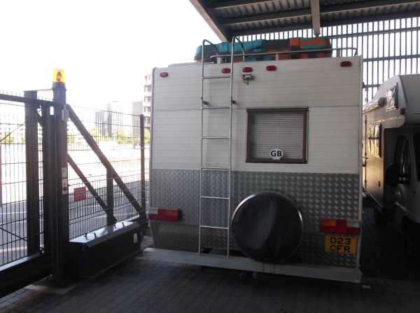

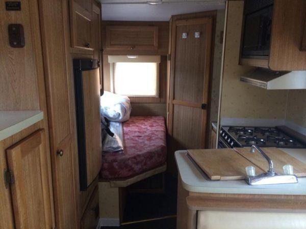

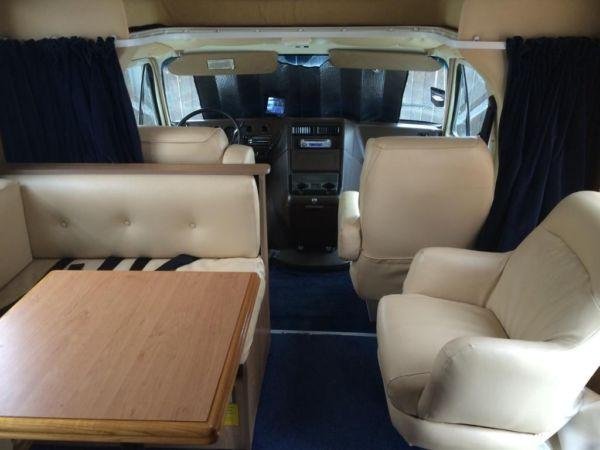

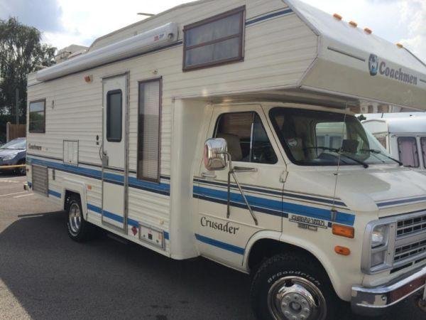

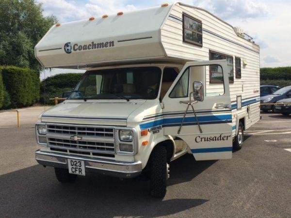

Köpte i veckan en Chevrolet Coachmen 1987
Husbilen importerades till England 1993 men fanns nu i Köpenhamn och fick den levererad till Malmö.
Priset blev 30 000 kr
Längd ca 7 meter
Totalvikt 3500
V8 med automat som går på bensin och LPG
Nu väntar en totalrenovering under vintern, nya fönster runt om är beställda, blir min andra husbilsrenovering.
Något man bör tänka på angående dessa modeller ?
Den skall registreras hos Bilregistret och sedan väntar en registreringsbesiktning hos bilprovningen.
Något man bör tänka på innan registrering och registreringsbesiktning ?
Det finns två tankar för gasol/Lpg på bilen men den ena är urkopplad misstänker att dom gjort detta pga skicket.
Är det samma gas till motorn som till värme och gasolspis/kyl ?
Får man ha samma tank eller måste det vara separata tankar för detta ?
Tacksam för hjälp med dessa frågor
