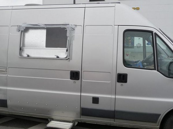

När nya fönstret var på plats satt mycket lim kvar efter silvertejpen. Tog bort det med nagellacksbortagare utan aceton. Ska vi bättre väder vaxa efter.
Det yttre fönstret försvann i Portugal och det ny köptes i Tyskland.

F.d. 4538
Sv: Rengöring - klisterrester efter stripes
Tack för alla tips, tog det med nagellacksbortagning, som i förslaget. Detta gick mycket bra..Tack alla för de fina tipsen, nu drar vi norrut mot Lofoten. Om en vecka bär det iväg. Ha det bra alla. Kenneth
