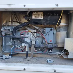

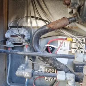

Hej, vi gör rent bakom kylskåpet på vår Adria 2010, troligen aldrig rengjort förut.
Vi möttes av detta, rost och skit, kan vi åtgärda detta själva eller bör vi lämna in bilen för åtgärd på verkstad?
Hälsningar Christer

Rengör bort allt damm o smuts. Tag försiktigt bort rosten och måla med värmetålig färg. Finns på biltema med fler ställen...
Aluminium delarna går att rengöra och spraya tunnt med WD-40 på
Ha en mental och monetär beredskap för att köpa nytt kylskåp.

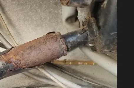

Det ser ut som rostangreppet tagit sig djupt ner i metallen.
Som bekant räcker det med att en rostpor når vätskan i systemet så är det kört.
Tyvärr tror jag att väldigt många kylskåp från campingfordon ser ut så här på baksidan. Det verkar som om rören målats med en dålig färg som vare sig står emot värme eller fukt. Men materialet är ganska tjockt så det rostar inte hål så lätt. Som tidigare skrivits så kan man rengöra och måla med bra värmetålig färg. Utrymmet bakom kylen är ju öppet utåt via gallret så den som kör vintertid på saltade vägar får också in saltslask här särskilt på bilar vars kylskåp är monterat i bakgaveln.
Hej. Jag har varit o kontakt med en husbilsverkstad och de säger att de har aldrig varit med om att det har rostat hål i ett sådant här rör. Måla röret är bara för att det skall se snyggt ut så jag kommer ta bort alla färgflagor och städa i resten av utrymmet. Jag har också beställt 2 st. Brandskydd maus stixx pro som jag skall installera i detta utrymmet och en där bodelsbatteriet är.

Man brukar nog med normalt intresse som kanske inte finns på verkstäder försöka få bort lösa flagor och jobba lite lätt och försiktigt med både lite grovt slippapper och någon lämplig stålborste. Man kan sedan ta värmebeständig färg, men någon som nästan är bättre när det redan är rostigt är bromsoksfärg på burk som både är tjockare och täcker bättre och går bra att "mosa" på och massera in i rören med en pensel så att man i alla fall stoppar rosten att fritt härja vidare där det redan finns rost m.m. som binder fukten och påskyndar rosten onödigt mycket. Bromsokfärg tål ca. 200° så det räcker gott.
Med tanke på att ett original 230V/12V/gasol kylskåp kostar mellan 16.000:- till ca 38.000:- eller mer ändå, så är några timmars arbete i vårsolen en billig extra försäkring.
Biltemas bromsoksfärg duger bra och är nog också ett billigt försäkringsbidrag till arbetet kan man tycka, även om man får kasta av med penseln :msn_tongue:.

Ps. jag såg nu efteråt att lite skyddande kontaktspray på elkopplingarna i "sockerbitar" skulle nog inte skada men..... i alla fall kabelskorna på magnetventilen till gasolen skulle absolut ha sig en uppfräschning innan den lägger av. Sedan har du en jordande kabelsko över plastkoppen som också behöver översyn.
Plastkoppen bör nog också tas bort så röret som den sitter på blir behandlat, för det brukar finnas rost där under även när resten ser skapligt ut. Se till att slangen för kondensvatten och avrinning vid upptining åter går ner rätt i koppen vid montering.
Vet inte men det skulle nog inte skada med en genomgång av brännaren också med tanke på hur resten ser ut, låter nog tyvärr lite tråkigt och besvärligt, men det blir mycket tråkigare och besvärligare om det börjar bråka när man använder och som mest behöver ett fyllt kylskåp.

Jag har en något annan metod för sådant här: Först bort med all lös färg, skrapa försiktigt med slö kniv, sedan borsta med lämplig stålborste.
Därefter behandling med rostätare, kan behöva upprepas ett par gånger. Fördelen med detta är att man inte avverkar material som kanske redan är tunt och man får bort rosten i eventuella porer. Tvätta noggrant. Sedan tunt lager rostskyddsfärg på spray. Sedan tunt lager värmetålig färg också på spray eftersom vi bara vill ha ett tunt lager på delar som skall kunna avge värme.
