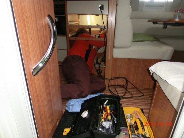

Jag rensade vattenlåset under diskbaljan, Adria Sonic,
Lätt o gott om utrymme...
