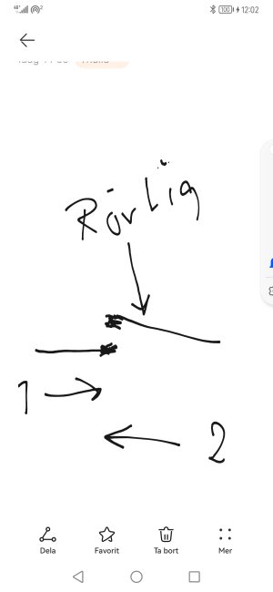

Under åren med husbilen så har jag fått byta mitt 200A relä flera ggr.
Så jag sitter nu och funderar på varför relän blir kassa....
Ett kan ju vara konstruktions problem. ... Och då typ made in China
Men jag börjar också fundera om hur riktningen på strömmen i ett relä skall gå, så vad säger ni om vi utgår ifrån att jag bryter pluskablen med reläet...
Skall elen gå som 1 eller 2 :an... Eller det har ingen betydelse?
Bilden är tänkt att visa brytar blecket i ett relä..

Ett relä kan haverera av flera anledningar. Det vanligaste, som jag stött på, är ljusbågebildning som uppstår kontaktytorna emellan direkt i brytögonblicket. Det sker en materialvandring från "minussidan" till plus (jag kan minnas fel här och att det är tvärtom). I båtsammanhang berodde detta på oftast underdimensionerade långa (+5m) kablage och/eller underdimensionerade anslutningsdon från batteri till förbrukare med denna typ av on/off relä. Spänningsfall i kablaget åstadkom att spänningen i reläet kanske var bara 10V när den slogs på. Förbrukaren vill fortfarande använda sina 2000W till arbetet...
Lösningen var att sätta ett separat batteri i reläets närhet.
Med dessa strömmar sker ju även en rejäl upphettning av reläets spole/spolar och det kan ju också orsaka problem ifall isolationen smälter.
Du kanske har reläet i direktanslutning till batteriet och felet kan ju då vara något annat t.ex. överhettning.

Det jag brukar se är att pinnen som byglen går ner på har sjunkit med tiden, säkerligen har värme uppstått och långvarigt tryck har gjort att pinnen sjunker....
Men flödesrikningen av strömmen spelar den någon roll..
