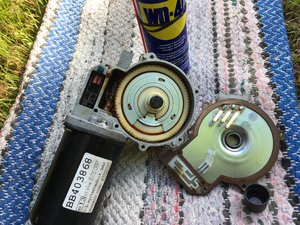

Hej, har en Hymer B 614 Sl där vindrutetorkaren vid två tillfällen bara "tvärstannat". Stänger jag av motorn, så funkar vindrutetorkaren igen. Kan det bero på att reläet inte är helt okey ? Lägg gärna ut en bild här var den finns i motorrummet
sacce
2.546
Hallstahammar
5502

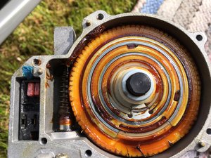

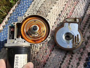

Våran bil är 2010 och vi hade liknande fel och felet va i motor där fettet från kugghjul hade runnit till kontaktytan enl bild. Jag gjorde ret kontaktytan från fet.
