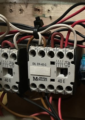

Ett problem jag dras med en tid är att jag inte kan hissa ned taksängen.
Slutsatsen efter lite mätande och krånglande med eländet så har jag kommit fram till att reläet på bilden som inte vill skicka iväg el till ”backen” på motorn.
Det klickar och drar, men inte mer. (Fulkopplar jag så fungerar hissmotorn åt båda hållen).
Rent spontant känns det som det här är nått hemmapul? Vad ska jag köpa för relä att byta ut det mot?
Är ju en himla massa kablar kors och tvärs, så enklaste är väl att hitta nått liknande. Om jag måste riva ner inredningen för att se vad jag kan plocka bort för kablar för att bygga om med standardreläer så kan jag nästan lika gärna byta ut allt och börja från början. Slipper gärna det. :)

F.d. 59082
Varför inte sätta in ett 12v fjärrstyrd relä, kostar några tior på ebay...
Tidsmässigt så kan det vara värt en femhundring att bara plug-and-play byta nått istället för att göra det till ett större arbete. Det är ett ormbo i bodels-elen efter snart 30 års hemmapulande.
