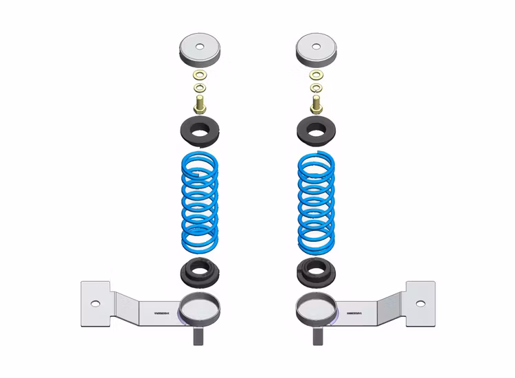

Hej, undrar om någon har något märke att rekommendera för en eftermontering av hjälpluftfjädring? Bakaxel främst, möjligen framaxel men det är väldigt dyrt, så främst bakaxel hjälpluftfjädring samt förhöjning/stadigare fjädror fram.
Har googlat som snabbast och tycker VB semi-air suspension verkar bra plus att mätaren blir integrerad i befintlig förvaringskopp bredvid ratten.
Ni som har gjort en eftermontering av hjälpluftfjädring, hur upplever ni körkomforten? Minskar ljudet vid körning i bodelen? Jämnare över ojämnheter? Har ni lagt andra fjädror på bildenen fram, dvs förhöjning/starkare? Hur upplever ni i så fall förardelen?

Jag monterade luftfjädring bak, framdragning av ledningar till stolen hoppade över mätare och kompressor. Håller trycket väldigt bra och lätt att justera. Komforten blev betydligt bättre och när man kör över gupp eller järnväg så är det stor skillnad. Känns mer som personbilskomfort nu. Har ej bytt fjädrar på framvagnen och det fungerar bra. Den enda skillnaden är att bilen står lite mer på nosen. Ångrar ej denna investering , pris 9000kr inkl montering.

Monterade Alko Airtop hjälpluftfjädring utan kompressor. Märker faktiskt ingen större skillnad på åkkomforten vid gupp eller dylikt. Den stora skillnaden på vår bil är att sidostabiliteten vid omkörning av långtradare och vid kraftig sidvind är betydligt bättre efter monteringen av hjälpluftfjädringen. Vår bil höjdes ca 3 cm vid bakaxeln och ca 6-7 cm vid bakgaveln. Har testat att använda hjälpluftfjädingen för att få bilen att stå i våg. Men höjdjusteringen på vår fjädring är för liten för att det skall vara användbart. Har däremot läst andra inlägg där man använt andra fabrikat och justerat bilen i höjdled. En förklaring kan vara att en del andra fabrikat tillåter högre lufttryck i bälgarna. Kommer dock inte ihåg vad det var för märken på dessa hjälpluftfjädrar.
Om jag skulle montera hjälpluftfjädring idag skulle jag välja en med kompressor då det förenklar justering av trycket i luftbälgarna.
