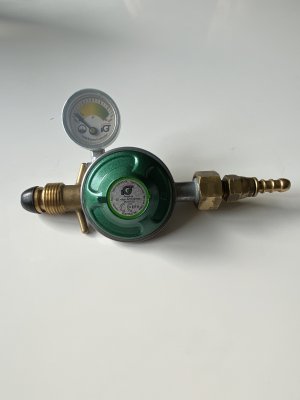

Hej.
Vi skulle ta premiär turen denna helg och jag gick ut för att prova allt innan, men ingen gasol in till bilen.
Jag har monterat en ny regulator med läckindukator, 50mbar.
Det sitter en tryckknapp på den, men det är nått jag gör fel antar jag.
Jag gick in i garaget där jag har en likadan fast 30mbar.
Kom gas, tryckte till på knappen sen var det stopp i den med.
Trycker på tryckknappen men den/dom vill inte släppa igenom någon gasol utan stänger av gasen.
Vad gör jag för fel??
    1,2 MB · Visningar: 41

Det kan vara läckage någonstans på gasinstallationen, då stänger regulatorn av gasen.
Börja med att stänga alla ventiler för gasen inne i bilen och sen testa om regulatorn klipper. Sen kan du öppna en ventil i taget. Det kan även vara läckage i kopplingarna på regulatorn, slangen mm. Du kan behöva dra åt kopplingarna.
Ska det vara 30 eller 50mbar regulator i din bil.
Jag har själv precis köpt en likadan regulator som du har. Den är inte monterad ännu.
Jag tror att man ska hålla in återställningsknappen i 5 sekunder, när man vrider på gasen på flaskan. Regulatorn kan inte skilja på en tom slang och ett brott på den. Det är samma sak om slangen är borttagen om man vrider på gasen, då bryter regulatorn gasen.
Återkoppla gärna om hur det har gått.

Absolut! Hoppas få tid till detta i morgon!

Den här nyare varianten som sitter före en vanlig tryckregulator och jobbar ju då på "högtryckssidan" skall man trycka på ett flertal gånger innan den håller flödet öppet står det.
Är det någon som har en sådan med någon erfarenhet och tyckande ??
Man trycker ner själva mätaren på prylen.
M.v.h. JANKRO.

Nu flödar det gött! Tusen tack!
