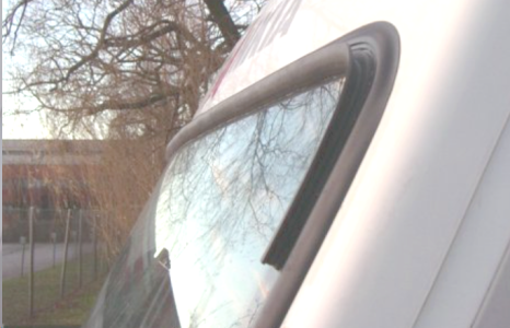

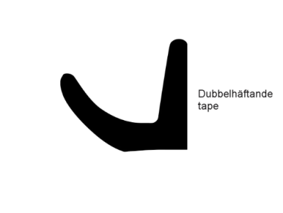

Har tyvärr ingen bild som visar montaget men listens profil syns på bilden.
Är den inte redan försedd med dubbelhäftande tape så använd Tec7 eller annat lim.
Jag använde samma typ av list för att slippa vatten från taket på nytvättade frontrutan.
Visa bilaga 229225
Visa bilaga 229227
