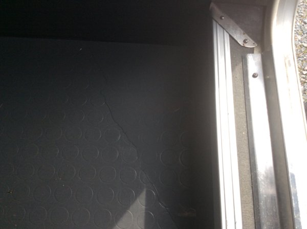

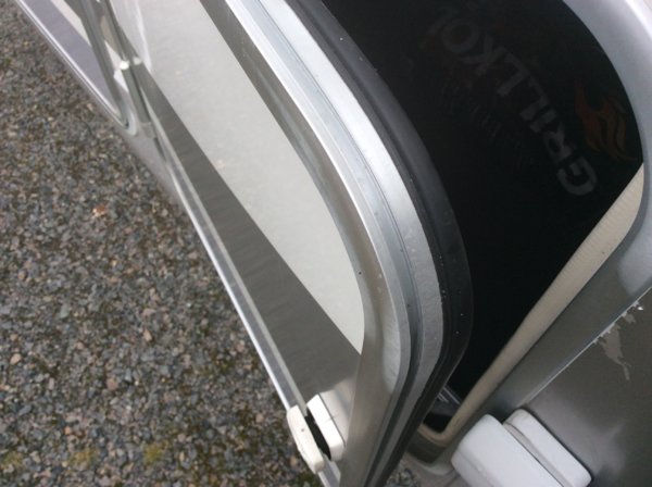

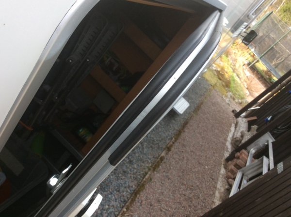

54F5FF4B-1A91-4AFD-9C0B-6BF4AB65448B.jpeg A19C7589-CE3D-4252-B523-4F8E0C9D82D0.jpeg 4FD9A104-A78A-493A-A57C-5CF8FF5CBE9F.jpeg Är intresserad av om någon haft liknande problem eller förslag på problemlösning.
Husbilen är en Adria Izola från 2009. När det har regnat ute samlas det vatten på golvet i garaget.
Min teori är att det är tätningslisterna som är boven. Finns två luckor till garaget bak en stor och en liten. På den lilla luckan finns det bara en tätningslist, borde det inte vara två? (Se bild). På den stora luckan finns två tätningslister, men den yttre täcker inte hela luckan runt om. Dvs det sitter bara en bit list upptill på luckan (se bild).

På insidan av ramen som luckan sitter fast i finns en gummilist. Lyft på den och stick in fingrarna och känn runt om, finns det fukt där mellan gummilist och vägg då är det otätt i ramen som då måste tas ut och tätas om. Är det inte någon fukt där så är det något med listerna som du själv nämner. Hoppas det löser sig för dig
F.d. 24550
Vi hade problem med detta i en lucka. Vid regn blev det små pölar på golvet. Problemet visade sig vara att gummilisten var lite vriden vilket gjorde det otätt. Efter att listen rättats till har vi inte haft något problem med detta.

Hej.. Stäng garagedörren och kryp in från motsatta sidan och kolla listen från insidan. På min var det ett millimeter stort hål där aluminiumskyddslisten i nedankanten mötte gummilisten tätade med lite kitt och problemet var löst.

Bra tips, tack! Ska krypa in och granska imorgon.
19.557
Lukk igjen så det blir mørkt i garasjen, du vil se lys der det er problem. Ha gjerne med maskeringstape og plasser dette ved lyset både på ramme og dør.
Det ser ut til at nesten alle husbilsbyggere bruker luker fra et lite antall produsenter så problemene er felles.

Tror att jag har lokaliserat problemet. Det verkar vara listen runt ramen på insidan som släpper in vatten, har tätat och inväntar nu regn för att få ett ”skarpt” test.
