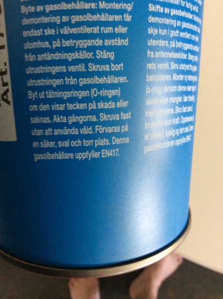

Tänkte koppla engångsflaskor till vår nyinköpta grill för att spara på gasen när vi åker utomlands.
Vilken reduceringsventil passar till en sån här flaska, och vart köper man dem?

Sv: Reduceringsventil för engångsflaskor
Engångsflaskor monteras direkt i grillen/lampan eller vad det nu är. Då punkteras skalet och du kan inte ta bort den förrän den är tom (farligt dels pga all reseternade gas läcker ut resp flaskan kan åka iväg).
Ingen reduceringsventil således utan anslut till förbrukare "en gång".

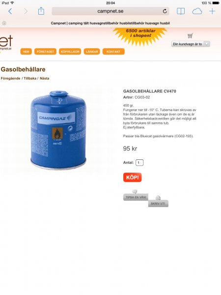

Jo, dessa kan skruvas av och användas igen.
Har sett bild på kartongen till grillen att man kan sätta en reduceringsventil och koppla till vanliga slanganslutningen på grillen....
Men det verkar svårt att få tag i.

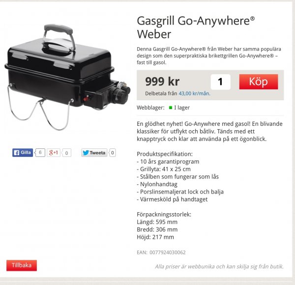

Vi köpte den här grillen från ICA Maxi...i den skruvar man fast engångsflaskan..dom har kampanj pris på den...har inte testat än..

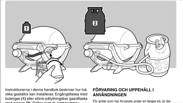

Jag hittade lite information om grillen jag har sett, den har en regulator för engångsflaska och en för större flaska.
Det kan ju i och för sig vara weber-specifika grejer som bara finns och passar till deras grill.
http://www.webergrill.se/Files/Images/Ecom/products/pdf/Manuals-50010069-SHOP7_50010069 Manuals.pdf
Regulatorn finns med på bilderna om man scrollar ner till sidan 10 & 12, jag tror jag ska byta ut min Primus Vidar mot en weber. :)
