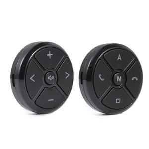

Varför inte en så'n här (eller liknande) som monteras på ratten. Då slipper du trassla med rattbyte. Förmodligen mycket billigare också.
Den ser ju enkel ut!. Var hittade du just denna i bild? Antar att denna också styrs via IR ?

Den "Puck" jag beställt igår används via Blåtand. Efter installation eller montering måste man gå in i menyn på "stereon" och lära den vilken signal från fjärren som skall göra vad.
Var nere i Lindome hos JR LARMCENTER idag och satte in larm. Då frågade jag för skoj skull om dom också ev hade förslag på lösning. Jodå dom säljer också en liten rund puck som monteras på ratten och då har basfunktionerna! Tror han sa 1100 kr för montering och "programmering". :)
