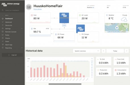

Har en rasberry pi 4 som kör en Victron Venus image.
Kopplat shunt, mppt, dc/dc, batterier och laddare/inverter till pi4.
Kan följa systemet via Victron portal, även ändra parametrar.

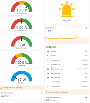

Jag har byggt ett kort för att läsa av Victronburkar, med ESPHome kan det kopplas till honeassistant
Jag kör två Rpi:er i husbilen, en som kör VenusOS dit jag kopplat alla victron grejor, den skickar sedan all info från enheterna via MODBUS-protokollet och tas emot i den andra rpi:n som jag har Homeassistant på.
