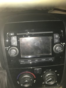

image.jpg Det var inte menigen att vara oartig. Tacksam för alla som vill hjälpa. Att det kan vara något med strömförsörjningen och jordningen låter som ett bra förslag. Men var börjar jag söka? Stereon är vad jag förstår original Fiat. Med backkamera, navigering.
Jag skulle plocka ur den och se över dom två röda pluskablarna och var dom får ström ifrån och sedan följa minus kabeln och lossa på dom och `byta/renovera` dessa... Funkar inte detta så skulle jag dra nya kablar till + och - för att se om det hjälper..
Prova även att göra en Factory reset i menyn, vet att vissa radion spökar när CPU blir överfull men vet ej om Fiats stereo har dom problemen..
Det jag tycker är konstigt är att den startar om regelbundet efter två minuter. Hur plockar man ut stereon. Är det någon som vet hur man gör? Är tyvärr inte så tekniskt lagd.
Du har en Fiat RADIO UCONNECT-NAV .... Se länken hur du demonterar den från panelen.. Ska kolla imorgon om jag har mer info i burken om ditt fel, annars kan du kanske hitta något här
Uconnect® for FIAT - System Information. Har du uppdaterat mjukvaran i den någon gång? Gå in i menyn och gör en fabriksåterställning och se om det hjälper..
Uconnect är en Chryslerprdukt.
När jag fick problem med min Uconnect i en 300C,
drog jag ur säkringen till den i någon minut, då försvann problemen för mig
Provade att ta ur säkringen viket inte hjälpte. Att ta ut radion och börja följa + och - kablar är överkurs för mej. Finns det någon som har haft samma problem och hittat lösningen. Problemet är att den startar om sig med jämna 2 minuters intervaller. Får väl i värsta fall lämna in den för felsökning vilket kan bli kostsamt.
