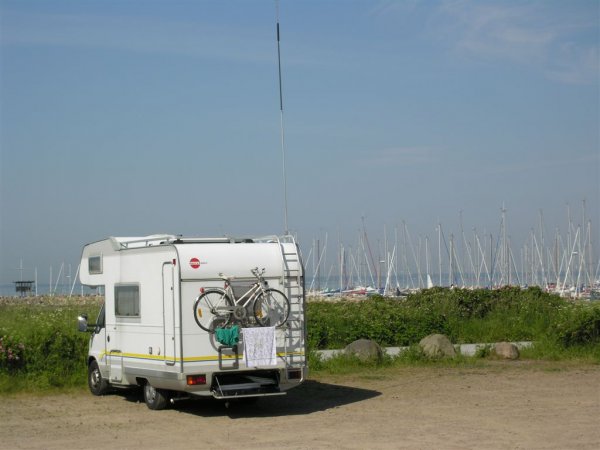

Hej hams,
Vore mycket intressant att se ett bra ham setup i en husbil. Har börjat så smått men radion skall packas upp varje gång och en del av bordet bliver upptaget. Har en Burstner alkov 5.75 lång och QTH Ramlösa.
73 de Christer SM7EDO (OX3CO på jobbet)
    91,3 KB · Visningar: 22
