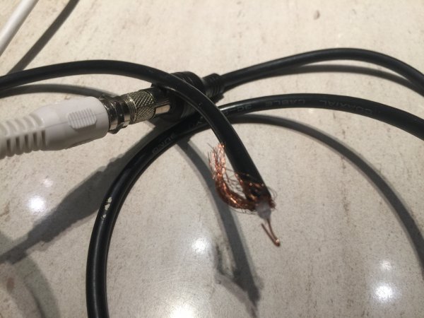

Jag gjorde ett test idag.
Letade i mina gömmor och hittade en 10m antennkabel med F-kontakter, en övergång till ISO och en antenkabel med hona-hane ISO.
Kopplade F-kontakten i ena TV-utgången på antenförstärkaren bak i garderoben, kopplade på så jag fick dit den vanliga ISO kabeln och klippte av och skapade en egen kontakt till stereon för att testa.
Med den dåliga egenhändiga kontakten i stereon så får jag in alla kanaler.

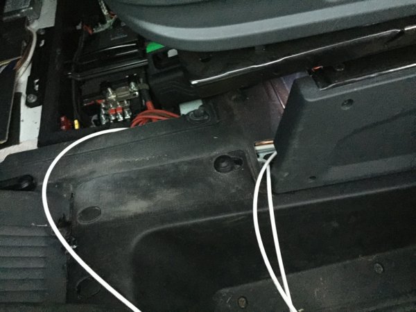

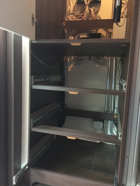

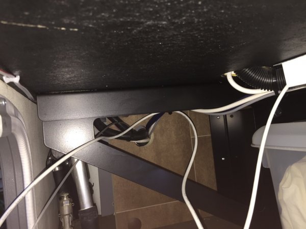

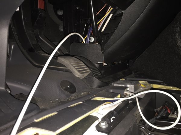

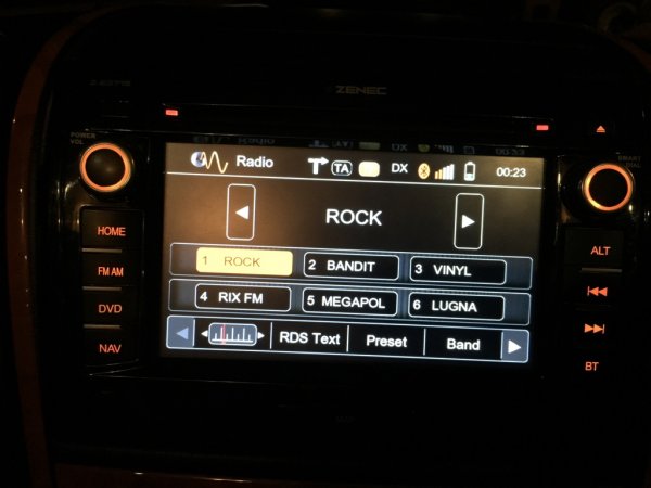

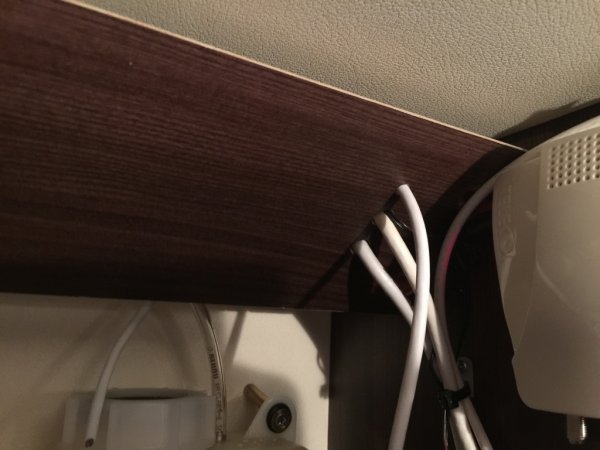

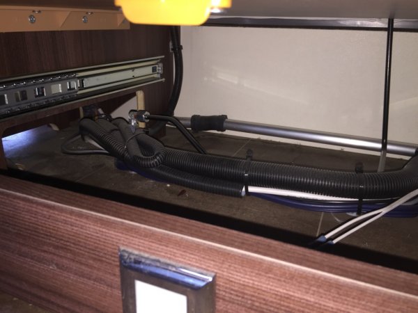

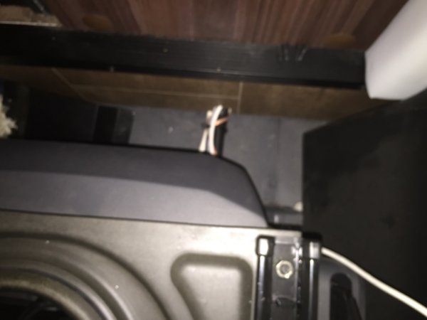

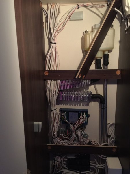

Jag har idag dragit antennkabel från TV-antennförstärkaren fram till radion.
Från TV-skåpet följde jag en AV-kabel som är dragen från radion till TVn.
Får numera in alla kanaler, även Radio Viking som är en svag närradio på Ekerö och jag bor i Vallentuna. :music-icon:
Mvh
Martin
