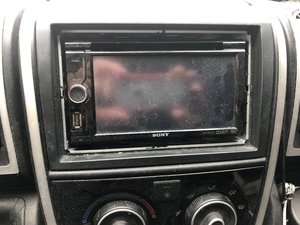

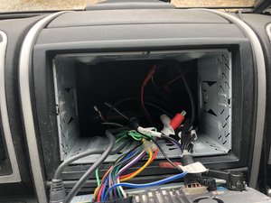

Vet inte om det hjälper er, men det blev otrolig skillnad för oss. Har också en Pilote -13 (vi köpte den feb -17) som radion (och gps:n) fungerade när den ville. Tröttnade för 1 månad sen. Köpte en Sony XAV-AX200 som passade där den gamla suttit, samma kontakter på kablarna så bara att byta de gamla mot de nya, byta metallramen till nya (väldigt enkelt), koppla in antennkabeln och kabeln till backkameran. Flytta den delade röda kabeln till den färdiga anslutningen på den gula kablen (för att få radion att gå med tändningen av). En kabel som gör att backkameran startar när man lägger i växeln. Klart! Nu har vi massa kanaler där vi tidigare inte ens fick in P3. Radion är färdig för applecar och Androids motsvarighet så istället för GPSdel som i gamla har vi nu apples kartor, googles karta och bäst Waze. Samtliga fungerar perfekt och kräver inte uppdateringar som för vår gamla radio/gps kostade multum. På bilderna den gamla radion samt hur den var monterad.
