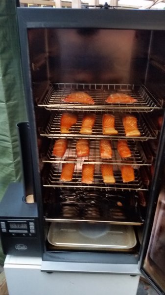

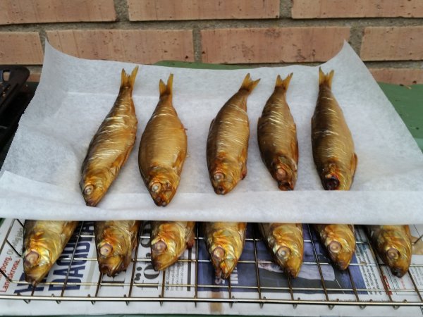

Man kan röka i olika kärl, lådor, grillar, murat osv och för min del har det blivit flera varianter gm åren. Vi hade en fast murad rök här i vår lilla hamn. Där har rökats mängder med ål, horngädda o makrill. Har rökt i ABU-rök, det funkar men det finns bättre sätt. Min Weber funkade faktiskt ganska bra och gick snabbt.
Numera har jag ett Bradley rökskåp. Den är helt digital, dvs jag ställer in temp. i skåpet med knapptryckning, ställer in röktid på samma sätt och en digital termometer i fisken eller köttet....så sköter den sig själv. Laddar tornet med rökbriketter (finns i olika träslag f olika smaker). Man kan knappast misslyckas med denna, fast det är ju andra pengar än Biltemas variant.
Funderar på att prova en Smokai (rökgenerator)
Böcklingen blev kalasbra:yes:

Dom fiskarna ser verkligen goda ut, men så har du ju en proffsig utrustning och mkt. erfarenhet. Nu ska jag prova mej fram med egenhändigt fiskad abborre och en och annan öring.
