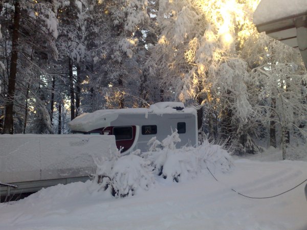

Vi har aktiverat både gasol och elpatron, ställt in elpatronen för 10A för enligt vad jag kan läsa mig till så är gasolen backupp till elen då.
Men för guds skull töm bilen på vatten och blås ur kranarna vatten, sedan så kan du pytsa på lite frostskydd i vattenlåsen.
/Gunnar
