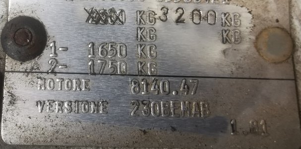

Duman
6
Mölndal
35075
Det är viktigt att ta reda på vilket axeltryck man har på respektive axlar när man tar fram rätt belastningindex det stämmer inte om man delar maxlast med fyra.Axeltrycket mellan fram och bakaxel kan skilja flera hundra kg.
Jadå det är rätt:msn_thumbup:
1:a axel 1650kg -825kg/däck *jämn belastning
2:a axel 1750 kg -875kg/däck *jämn belastning
LI 102 850kg
LI 104 900kg
Tack. MVH, Duman

Hej, det mesta redan skrivet, det är absolut inte onödigt med lagom skaplig marginal på vad däcken tål samtidigt som man inte heller skall överdriva så däck plus tryck gör däcken oelastiska och stenhårda på bilen.
Vad som står på gamla skyltar är inte så mycket att bry sig om, det var inte så noga förr och det verkade inte vara så mycket koll på verkliga vikter/förhållande.
Skylten som du har med axeltryck kan mycket väl vara kvar från den tiden bilen föddes och ev. bara skulle få ett flak med jämn lastfördelning att bära på.
Väg en axel i taget med husbilen fullastad med grejer och vatten och lägg till lite för gråvattentanken, för det mesta av den vikten hamnar på bakhjulen. Enklast på någon V.v. kontrollvåg om du har någon i närheten.
Som fullastad husbil så är troligen viktfördelningen helt annan än bara 100kg. skillnad.
Jag vet att på äldre bilar än din så kan viktfördelningen på en 3200kg'os lastad husbil vara ca. 1250/1900, ev. då med en lite lättare motor än din, och då är marginalen på 109-bakdäcken bara 160kg.
M.v.h. JANKRO.
