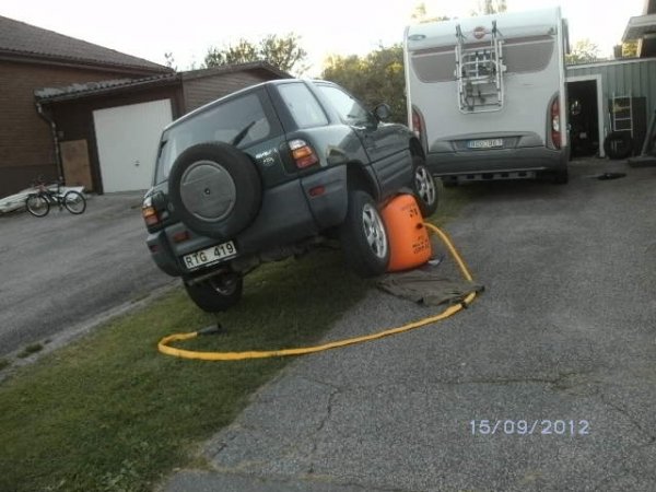

Har fått min airjack och testat.Gummitratten som monteras på avgasröret sitter inte kvar p.g.a. det höga trycket och att hålet tratt/slang är 20 mm.
"Gummibollen" lyftar nästan husbilens hjul från marken fast den borde lyfta högre eftersom den ska orka 4000 kg.Det blir max 2000 kg för en sida.Våran lilla bil funkar den på fast man får ha en extra person till hjälp med att hålla gummitratten mot avgasröret .
Summa sumarum:Kan ej rekomanderas till husbil.
:mad:
