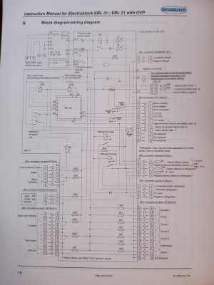

När jag gjorde HB iordning inför vintern stängde jag av strömförsörjningen i Schaudt EBL 31 och tog ut säkringen till pumpen för att inte få ofrivillig start till våren. När jag skulle göra bilen klar för färd i veckan och startade 12 volt och satte i säkringen går pumpen konstant, så det var bara att koppla ur och börja felsöka. Kranarna i kök och badrum fungerar däremot som de skall. Tyvärr har jag inte lyckats komma åt toalettens spolning för alla tre utkast går i samma krets.
Har letat i kabelhärvan där jag kommer åt för att hitta någon kretsfel, men allt jag har mätt har varit ok. Inget är utfört på bilen förutom att den är underhållsladdat några gånger. Teorin jag har att något i kretsen har överslag eller fel på EBL. Fel uppträder precis som det hade varit ett fastklibbad relä, men enligt schemat på EBL:en finns det inget relä till pumpen.
Bifogar blockdiagram om det finns någon som kan komma med "många" teorier var jag skall felsöka, för lustigt fel är det. HB ifråga är en Sunlight T68 XV från 2020
Tackar på förhand

Om du har dränkpump och du har kopplat ur alla kranarnas microbrytare
så kan någon byggt om systemet och satt dit ett relä för att göra så att mindre ström går genom microbrytarna.
Då får du leta efter ett relä mellan batteriet och pumpen eller efter någon av kranarna.
Jag har hittat felet. Var ute nu på morgonen efter en grubblande kväll och började titta på kopplingar/kabelbuntar som ligger nära varandra, och på ett ställe i en skarvkoppling hade man skalat dåligt och kardeler från den kortslöt den andra kretsen. Med andra ord blev det en dold mikrobrytare. Jag tackar alla som har engagerat sig.

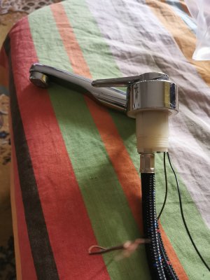

Du skriver att kök o badrum fungerar .Det är klart för vattenpumpen går ju .Är 99 procent säker på att det en av kranarnas mickrobrytare kabel som är av . Börja med att att ta bort lådorna i köket Kolla köksblandaren kablar ( skarvade med sockerbit) ta bort den ena kabeln eller klipp av den slå 12v är pumpen då tyst så är det bara att byta den kranen Annar fortsätter du till tvättstället osv
Hade samma problem som du för några år sedan på våran Dethleffs Globe -14 Lycka till
Detta är min gamla kökskran
Leffe
