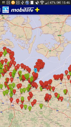

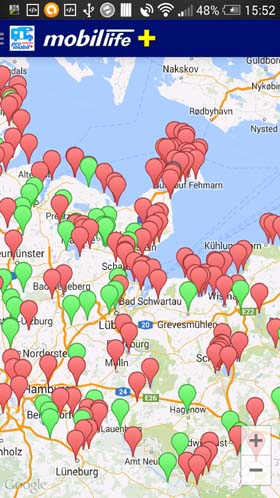

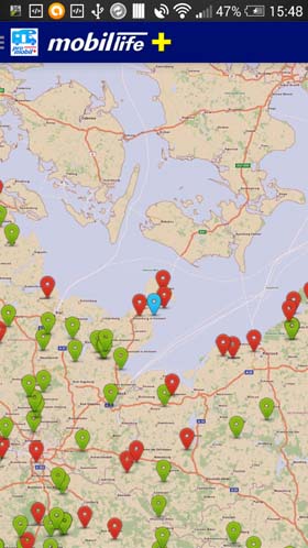

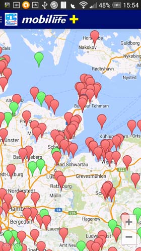

Har kollat lite mer på skillnaden mellan online och offline läget, när man gör filtrerade sökningar. Skillnaderna är ganska stora enligt bifogade skärmdumpar från min HTC One. Alla sökningar är gjorda med 50 km sökavstånd från Grossenbrode. Bilderna har från vänster följande val under inställningar.
1. Offline med bara de 3 översta ställplats prisnivåerna
2. Offline lika ovan men med även el och vatten
3. Online, i övrigt lika 1
4. Online, i övrigt lika 2
Vad jag kan se är det bild 2 som är mest avvikande, och tror därför att det är filtreringen offline som har någon slags bugg.
