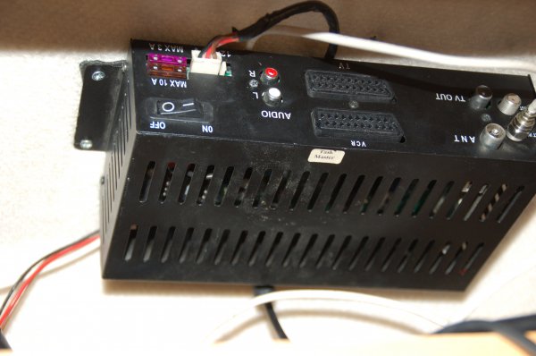

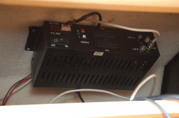

någon som känner igen den här boxen sitter ihop med en oyster självsökande men den hittar inte thor (canal digital ) behöcer uppdateras ?

bussen, du har en Oyster kontroller/tuner fra perioden 2003 - 2006. Om jeg ser og husker rett så er denne varianten uten CI kontakt og kan ikke benytte kodede kanaler. Se ten Haaft GmbH - Download - Receiver Update for oppdatering av programvaren slik at den kan klare å finne Thor. Regner med at programvaren ikke er blitt oppdatert de siste 2 årene i boksen og da leter den etter Thor-3 satellitten som nå er stengt ned.
Jeg har i et par tidligere tråder beskrevet hvordan du kan klare å bruke en Viasat eller Canal Digital tuner sammen med denne boksen (det blir billigste løsning). Alternativet er å bytte boksen til den nye og sette inn en Conax CAM i CI slotten, men det blir endel tusen kr.

Sv: Programmera TV
tack för det har pratat med jr-larm o han sa att det enklaste minst strul är att byta box med kort o allt så jag beställde en sån

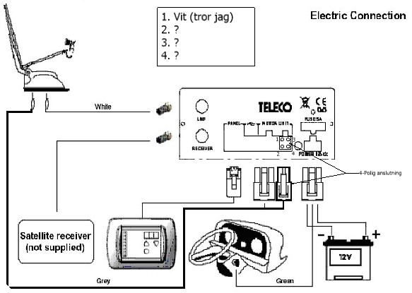

Hej Klingan, jag har förstått att du har liknande Sat anläggning som jag har (Magic Sat Easy från 2008). Nu till problemet, av en "olyckhändelse" slets kablarna till motorstyrning loss (den 4-poliga anslutningen) med färgerna vit, röd, grön och svart (har jag för mej).
Bifogar skiss.. Skulle du kunna hjälpa mej med anslutningsordning? jag tror att vit ska sitta på 1. resten är jag osäker på. Tacksam för svar.
