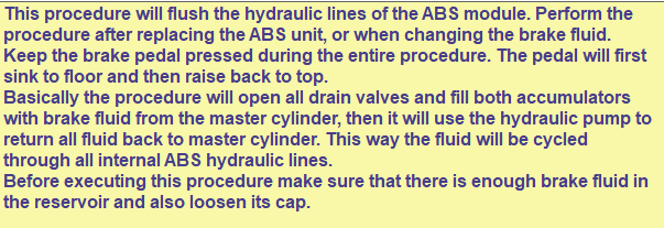

Men det finns ju i bromssystemet en styrenhet för ABS, ASR, HBA, HDC, Hill Holder o.s.v. som kanske inte blir (tillräckligt) genomspolad med ny bromsvätska på det sättet? Jag letade och fann att bromssystemet har en procedur för "Hydraulic unit bleed" som kan köras via t.ex. Multiecuscan. Beskrivning:
Om man kör denna procedur efter steg 1-3 ovan så kommer, som jag läser det, den nyss bytta vätskan i bromsvätskebehållaren att "spädas ut" med en volym gammal vätska som kommer från ABS modulen. Är det någon här som vet om den volymen är så stor att man bör bry sig?

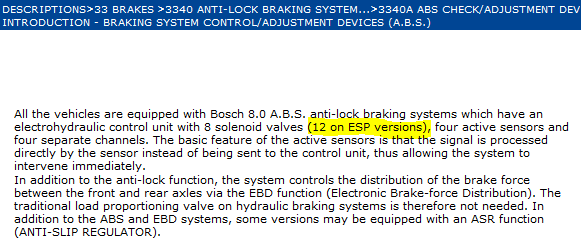

Ja det finns på FIAT också, 2 procedurer för Hydraulic circuit bleed (eftersom det är två bromskretsar). Men eftersom det dessutom finns proceduren jag beskrev i första inlägget så borde ju den utföra något därutöver? Öppna och spola igenom fler ventiler kanske? Det finns ju ett flertal.
Edit: Tydligen är det 12 ventiler (!)

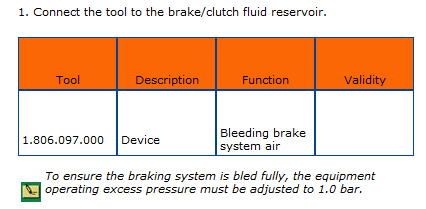

Trycksätta behållaren är alltid en risk,ta inte i för mycket!!
Ja det gäller att ta det lugnt med trycket. Jag kör nog med 0,5 Bar för bromsvätskebytet, det ger lite marginal till 1.0 bar som behållaren tydligen skall tåla eftersom FIAT skriver man ska använda det trycket vid luftning. Men det är ju inte inte det som är aktuellt här.

Det tillvägagångssättet kommer inte att byta (all) vätska i ABS-enheten. Det är ju upp till var och en om man vill nöja sig med det.
Det viktigaste är att få ny bromsvätska där det är som varmast, alltså ute vi hjulen. Det är kokpunkten som sjunker vid förorenad bromsvätska. Har ingen betydelse om det blir lite gammal kvar i ventilerna . Det späds ju ut med ny när du bromsar så hårt att abs eller esp jobbar, vilket sker väldigt sällan på en husbil. Proceduren du beskriver är inget man gör normalt, är endast nödvändigt om du av någon anledning byter ut hela ABS enheten.
