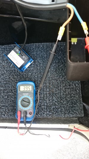

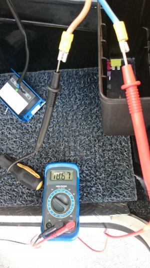

Belasta direkt på de lösa kablarna från solpanelen, med en multimeter, helst i solsken, då får du fram vad den ger för spänning belastad samt vilken effekt den lämnar.
Så här presterade mina gamla 2x55W solpaneler i maj 2016
Visa bilaga 222466Visa bilaga 222467
Aha. Bra tips. Volt mätte jag och fick fram 20.1 V i klar sol. Stämmer bra med specen.
Ska testa med att mäta ampere...
