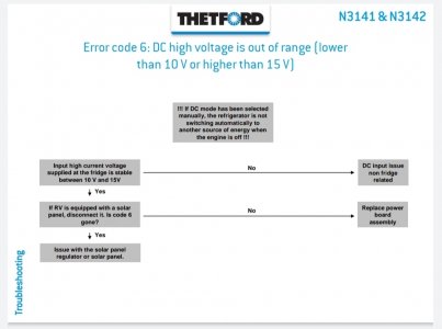

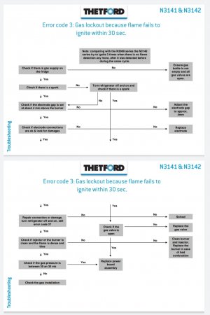

Vårt kylskåp har slutat fungera på 12 volt och gas men fungerar utmärkt med 230 V.
Vid gasoldrift så tänder inte gasolen, har kontrollerat tändelektrod och denna ser ut att vara ok med rätt avstånd men tändningen fungerar ej. Felkod 3.
Vid försök av drift på 12 V så får jag felkod 6.
Har kollat säkringar och även prövat att bryta 12 V matning.
Vi är på resa och blir lite hindrade då vi måste ha tillgång till 230 V
Fd.16159
Gemensamt för båda felkoderna är power board assembly. Flödesschema som bifogas kan hjälpa till för felsökning

När vårt Thetford skåp jäklades med oss på gasol stängde vi av strömmen i 5 minuter varje kväll. Sedan funkade det 1 dygn till. Väldigt irriterande att alltid behöva kolla om kylen står och blinkar eller ej. Vi la ner många tusenlappar på det skåpet med byten av kretskort, magnetventiler och ?. Det blev aldrig någon ordning, vi bytte bil och har nu ett kompressorskåp till Britts stora glädje. Det krånglar inte alls ;)

Har du kollat att inte någon kabel har lossnat till modulen.
Modulen är nog placerad på baksidan av skåpet.
Det kan även eventuellt finnas en finsäkring på modulen/ kretskortet.
Det brukar att komma åt baksidan av skåpet genom att ta bort gallren på utsidan av bilen.
Mät med en multimeter. Om du inte har någon köp en, kostar några hundralappar.

Vi har samma modell i vår hb, där "räcker det" med att stänga av några sekunder och sedan på igen. Irriterande men hanterbart. Någon gång ibland fungerar det som det ska :twitcy:. Kollade vad ett kompressorskåp med samma bredd kostar... 22000.- , och det är några cm högre.

Har prövat med detta men tyvärr inget positivt resultat

Har prövat med att återstarta men felet kvarstår

Har checkat modulen och ser inte några kablar som lossnat/glappar, men hittar inte igen någon rörsäkring, var skall denna sitta ?
Herbet
1.388
Solna
16285
Du kan kolla på installationsbeskrivningen.
Det står att det finns en 1,1A säkring, kan vara 230V.
Det finns nog 2 12V säkringar till skåpet från EBL.
En 20A (D+ när motorn går) och en 2A för manövern av skåpet.

Vårt kylskåp betedde sej på samma sätt, ( årsmodell 2017 ). Det var kretskortet som hade lagt av.
