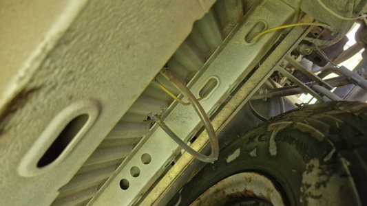

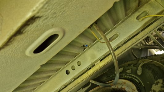

På vår Knaus Sky TI 2009 så sitter en slang under reservdäcket som ska lösa ut som någon säkerhet. Vet inte vad den heter och tror väl att det har med säkerhet om det skulle frysa på att göra. Vi har haft problem till och från under hela tiden vi ägt bilen (2019). Det är så att slangen åker ut i tid och otid och vatten forsar ut om vi öppnar en kran. Kan man åtgärda detta själv?

Börja med att ta reda på varifrån slangen kommer. Det borde vara ganska lätt gjort genom att mäta avstånd från referensbara delar, exempelvis bakvägg/dörrar och sidor på bilen. Då är det lättare att avgöra vad som eventuellt behöver göras.
Vad har du för vattensystem? Jag gissar att det rör sig om ett system med dränkbar pump som aktiveras av strömbrytare i kranarna. Att vatten forsar ut när en kran öppnas tyder på detta och mycket talar för att det är en frostvakt som inte är stängd. Men jag är inte så insatt i detta med dränkbar pump via strömbrytare i kranarna så jag kan ha fel.

På billederne ser det ud som om at slangen sidder påkoblet 2 steder.
Hvis det er afløbet fra frostvagten, så skal slangen kun være påkoblet et sted og hænge løst for at vandet kan løbe ud når det bliver frostgrader.
Det ser ud som om at "hullet" ved bjælken er blåt, og jeg tror det er der slangen skal sidde.
Alternativt har du 2 afløb under bilen men så skal der jo være hul i slangen på midten, så vandet kan løbe ud af buen.

den blåa ploppen är den ansluten till nått eller sitter den bara löst i hålet
för då har dom kanske bara stoppat upp den i hålet för att inte hänga o dingla
för det hålet som blåa ploppen sitter i ser inte org ut
