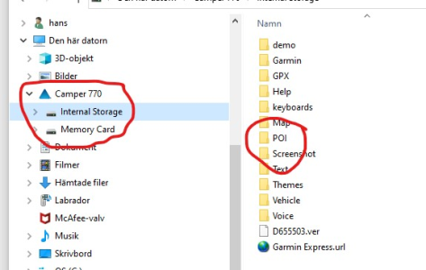

Ang bruksanvisning, så finns det här på forumet men dom är för äldre maskiner, denna bilden kan man man använda ändå:
På Camper 795, 895 eller 1095 så är det viktigt att man kopierar in GPI filen som man laddat ner till POI mappen, jag har endast använt den med bilder och den har funkat utmärkt på alla maskiner jag gjort det på, och det är ett flertal.
Visa bilaga 236907

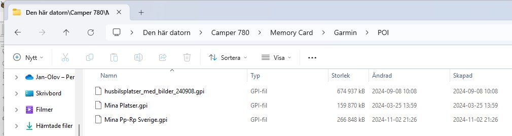

Laddar man hem Husbilsklubbens gpx-fil och använder POILoader för att uppdarera GPS-en så tror jag inte att man får med ikonerna.
Laddar man hem Husbilsklubbens gpi-fil och kopierar den till POI-mappen i GPS-en kommer ikonerna med. Helst bör man ha ett extra minneskort i GPS-en med en POI-mapp till vilken man koperar gpi-filen.
Nedan en bild från min GPS där jag på minneskortet skapat en mapp med namnet Garmin och i denna en mapp med namnet POI.
Till POI-mappen har jag koperat mina gpi-filer.

Om man öppnar gpx-filen med Basrcamp eller MapSource är det ikoner på platserna men de kommer inte med när man använder POILoader.
I inlägg #3 har jag bifogat en beskrivning om att skapa egna POI och och att använda POILoader. Enligt beskrivningen kan man bara ha en ikontyp per gpx-fil. Ikonfilen skall ha samma namn som gpx-filen men med ändelsen .bmp.

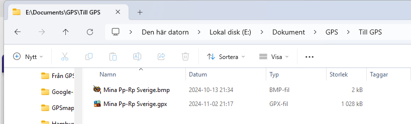

Tänkte att jag skall sätta samman en beskrivning av hur jag använder min Camper 780. Sedan hoppas jag att de som fått det att fungera med andra modeller också kan sammanställa något liknande så att de som inte fått det att fungera kan bli hjälpta.

”en ikontyp per gpx-fil.” Innebär det att man måste göra skilda filer för tömningsplatser, ställplatser, parkeringar etc.? Ursäkta en ovetande..
Jolie
537
Nyköping
24753
Det verkar så. gpi-filen från husbilsklubben delas upp på flera filer i GPS-en. På min Camper 780 får jag dessa filer:

På min dator har jag en mapp med namnet Till GPS. I den mappen har jag en gpx-fil och en bmp-fil. När jag kör POILoader får jag en gpi-fil där alla POI har ikonen från bmp-filen.

Ett klargörande, då detta som visas ovan är en 780, det är ett annat operativsystem i den jämfört med dom som slutar på 5.
På en 795, 895 eller 1095 så måste man lägga GPI filen i mappen POI i internminnet och ingen annan stans för att vara helt säker på att ikonerna syns, lägger man dom på ett minneskort så kan man mycket riktigt råka ut för att ikonerna inte syns. Man kan döpa om filen om man vill, bara man behåller ändelsen .GPI
För dom som har dessa maskinerna av senaste modell så finns det inget annat sätt att göra, GPX filen och POI-loader kan man använda men då får man inte med ikoner.
Och för att svara Johan, gör man som jag har beskrivit så syns ikonerna när man kör, dom kommer upp efter vägen.
