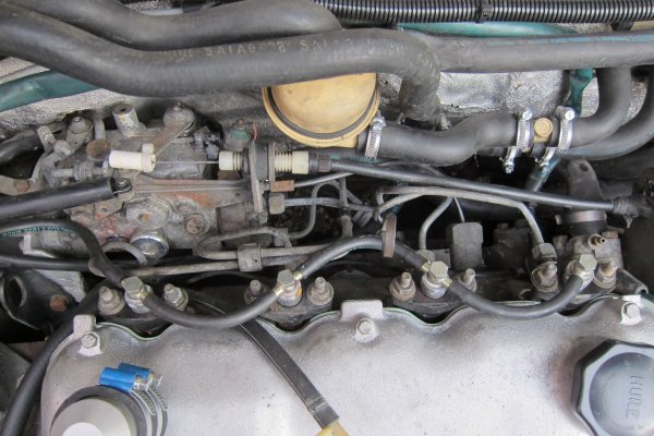

Solenoiden hittar du på insprutningspumpen, "bakom" gasviren.
Kolla min bild.
Den oljetrycksgivarliknade saken i metall (oxiderad) och grön plast med en röd kabel i.
Lite upp och till vänster om centrum i min bild.
Mät där, 12V när tändningen är på.

Vilka klippor ni är. Mätte spänningen på stoppsolenoiden(nu vet jag var den är) det var 0 volt. Tittade noggrant på en liten kabelhärva och hittade en lös kabel. Snart hittade jag den andra ändan av kabeln. Kopplade ihop den och bilen startade direkt. Vad gjorde man utan denna klubb och medlemmar som ger goda råd.
