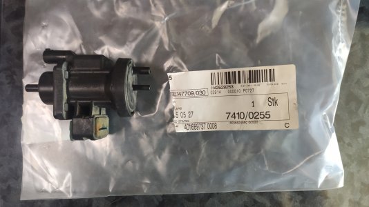

Jag har haft ett problem på min Sprinter 616
5-cyl 2,7L 157hk.
Turbon slutar boosta utan förvarning, husbilen blir då nästan omöjlig att hänga med i trafiken, även automaten växlar upp för tidigt, samt motorn svartryker vid gaspådrag på lågt varvtal, startar man om motorn så är problemet borta, men återkommer samma dag, eller nån dag senare.
Sökt svar på några MB transportbilsverkstäder.
Fann en duktig Sprintermek. (Krille) hos VEHO i Västerås, han visste om 3st möjliga orsaker.
Han fann orsaken och en vacuumstyrd ventil byttes ut, nu går gamla Doris som en dröm igen :cool:
Bild på gamla ventilen
