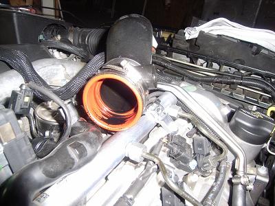

Jag kan tipsa er som har den fantastiska 3L V6:an från M-B.
Den har bl.a. en svag punkt, tätningen på insugsluften till turbons sugsida läcker ibland
ner olja (från vevhusventilationen) på underliggande elmoter som reglerar de variabla insugsspjällen.
Så småningom tränger oljan in i elmotorn som till slut ger upp.
M-B har tagit fram en bättre/tät packning som håller tätt.
man kan se ifall man har "rätt" packning den är svart till färgen, den äldre orange.

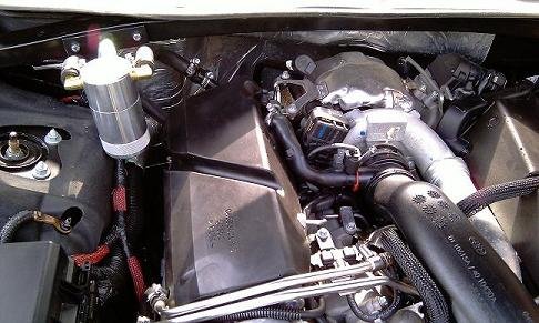

Ett tips till, egentligen för alla oavsett märke.
Sedan 1969 är det lag på sluten vevhusventilation, och detta är ett gissel på moderna motorer, speciellt t.i.c.
Olja följer med ventilationen in i turbon vidare in i intercoolern som kladdas ner, och vidare in i ev. spjällhistorier och slutligen till förbränning.
För er som ömt vårdar era kära fordon så kan jag rekommendera en bot på detta problem, ni andra kan sluta läsa här.
Med ett enkelt ingrepp monterar man en "Oil Catch Can" på vevhusventilationen, en liten behållare som har en demister som fångar upp oljan, som sedan kan tömmas i lämplig spilloljeburk.
Jag har monterat en på min M-B V6 för några år sedan,
och tömmer ur ca:1dl klägg /1000mil
skonar min motor och slipper förhoppningsvis haveri som kan komma redan vid 7000mil på denna motor ifall man har otur.
    48 KB · Visningar: 858
Tacksam för dina tips Peter
Jag servade igår på Vehobil bil Västerås min MB V6 518 2006 6000 mil och påpekade enligt din info att dom skulle kolla upp att tätningen var svart inte orange till insuget på turbon men den satt av någon anledning på ”sniskan” dåligt klamrad ???
Man behöver tydligen i i tillägg också montera på den du kallar Oil Catch Can ? Är det ett verkstads jobb eller klarar man det själv ?

En snikvariant på oil catch är att ta en plastflaska och göra ett hål rakt igenom i underkant (mindre diameter än slangen) sedan klippa slangen av och träs in i flaskan (korken nedåt).
Funkar mycket bra, gjort själv på flera bilar med detta problem...

Vet du när den svarat packningen infördes?

Är man "normalhändig" så klarar man detta, sen kan det så klart vara sjukt trångt i vissa husbilar.
Ett litet filmklipp om detta
Lycka till :)
Tyvärr minns jag inte det, men min 2008 hade den gamla som kunde läcka.
Satt din på sniskan så har någon slarvat med återmontering, och det kan i sin tur orsaka problem med spjällmotorn som sitter rakt under, den gillar inte att dränkas i olja.

Jag var kanske otydlig, men MB monterar ingen oil catch can, utan det är en universal eftermarknadsprodukt som passar alla motorer och monteras av de som bryr sig extra om sin motor, oavsett märke på den.
