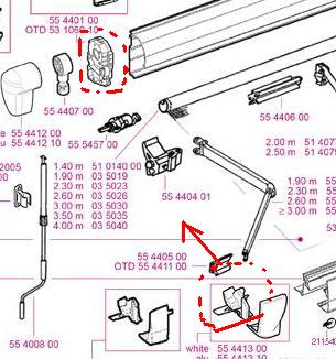

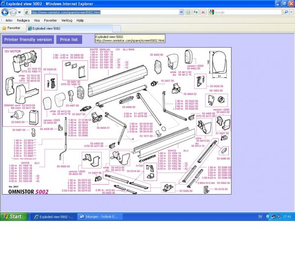

Hej,
Jag känner inte igen problmemet men du kanske kan ha hjälp av bifogade filer.
//Conny
    152,4 KB · Visningar: 165
    27,7 KB · Visningar: 1.349
  • OMNISTOR 5002.doc
    218 KB · Visningar: 106

Det er en plast foring mellom girboksen og akselen i markisen, denne sprakk hos oss og da ble det som beskrevet. Jeg var heldig og fikk plukke delen fra en stormskadet markise. Nå er dette noen år siden, så jeg kan ikke peke på delen på tegningen.

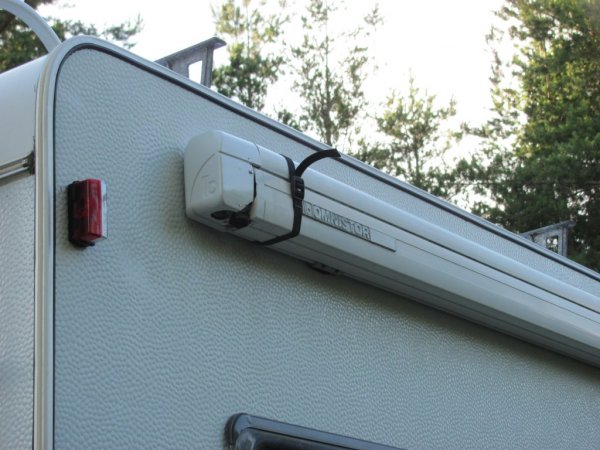

Sv: Problem med markis "Omnistor"
Hej.
Har också problem med att markisen inte går in på slutet.
Har då klättrat upp och tryckt in den för hand och därefter satt ett spännband runt som håller den inne.

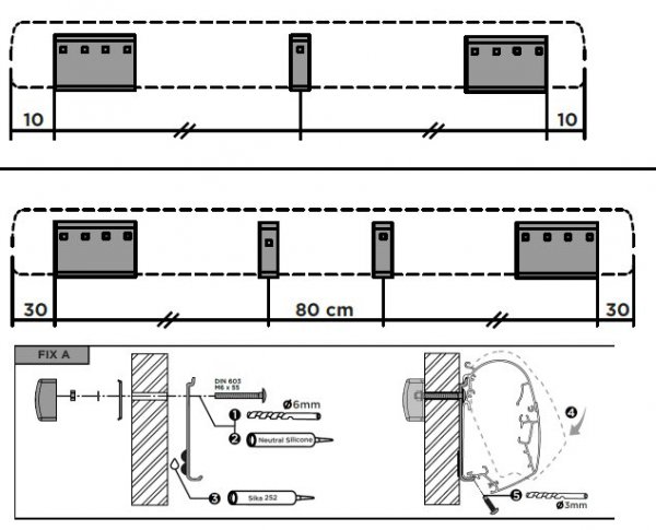

Om markisen är sidomonterad med Thules konsoler borde det gå att få in ett band mellan markisen och väggen.
Konsolerna monteras på husbilsväggen. Därefter hängs på markisen på konsolerna och skruvas fas i nederkanten.
Mellan konsolerna borde det finns en liten spalt mellan markis och vägg.
Bifogar bild på Thules monteringsanvisning.
    48,4 KB · Visningar: 35
