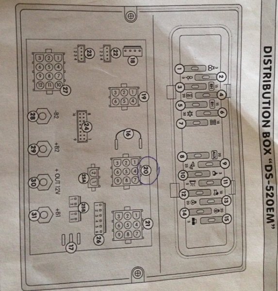

Så där, då var bilen påställd och klar för årets äventyr. Men en liten men ack så viktig detalj krånglar. Kylskåpet. Jag märkte det redan i höstas då vi var ute sista gången. Då vi kom fram till Westerqvarn så lyste 12V lampan röd och det gjorde den oavsett hur jag ställde väljarratten (Gas, 220V, 12V, AES) och ingen kyla. Det som var underligt var att den fortsatte att lysa även då jag slog av huvudströmbrytaren. Även alla lampor på Min-Max lyste. Det jag fick göra för att få det att slockna var att dra ur connector 20 på distributionsboxen.
Nu är det alltså dags att försöka fixa detta och då hoppas jag att det är någon klok man/kvinna som kan tipsa om var jag ska börja leta fel. Bifogar bild på distributionsboxen.
Här är de värdena för connetor 20:
1) + exitAUX direct B2
2-3) + 3 way fridge AES
4) +exit motorized step
5-5-8-9) + exit gas ignition (fridge, kitchen, boilers valve etc.)
Jag gillar kall öl, så snälla hjälp!

Tänkte att jag skulle tala om vad som var fel. Jag åkte till Electrolux Service i Eskilstuna för att få hjälp. Felet var att AES vredets axel hade gått av. Och naturligtvis då det stod på 12V! Det gjorde att det inte fungerade hur jag än vred på ratten. Snabbt och enkelt fixat.
/Lennart
