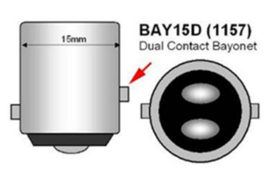

Kolla så att Du satt lampan rätt ? Kanske ett halvt varv fel.
Kolla så du har fått rätt lampa, ska nog vara en 21/5w. Går bara att sätta i på ett håll. Låter som du har en 21w lampa nu.
21/5W har piggene for bajonettholderen på forskjellig høyde. 21W har begge pigger på samme høyde. Ombytte mellom disse og en kan få slike resultat som du beskriver.

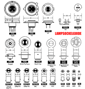

Punkt 2: Om det är ett backljus på högersidan som fungerar vad är det då för ljus på vänstersidan?
Det borde det vara ett backljus på vänster sidan också eller kanske dim-ljus.
Är det backljus så borde det vara en "vanlig" 21W men är det ett dim-ljus så kan det vara 21W med annan sockel.
Titta på den gamla lampan hur den ser ut om det en en en-polig eller två-polig eller om sidostiften sitter olika.
    84,5 KB · Visningar: 24
