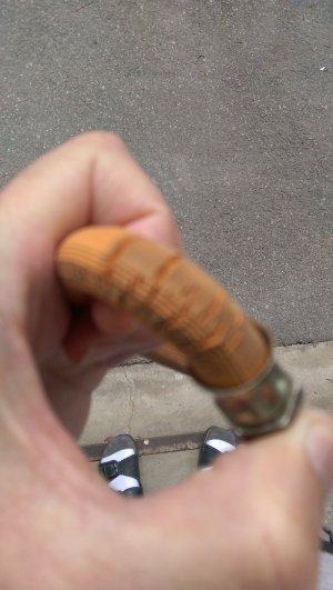

Så här såg mina original slangar ut 2014 efter 9år. Då bytte jag slangar och Duo-control samt monterade filter.
Slangarna höll tätt, men kopplingarna läckte som såll.
