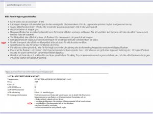

Innvänder lite mot din sista rad.
Som jag skrev ovan så tillåts inga påskruvade huvar när man byter in gasolflaska P11 i Gasolfyllarnas automater!
De scannas i maskinen och har de en hatt på skickas de ut igen.
Gasoltuben man får ut har inte heller någon hatt på utan man får använda den gamla vid transport därifrån.
Ok, just den punkten är inget lagkrav, men flera handlare kräver detta. Jag har även läst om några som krävts på en avgift om deras flaska saknat skyddet. Handlaren kan ju inte transportera flaskan vidare utan detta skydd i sin tur.......

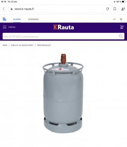

I Finland är en del av Agas flaskor utan skydd sen 2 år ungefär bara nån krymp plast över ventilen, lämna tillbaka flaskor utan skydd går bra.
